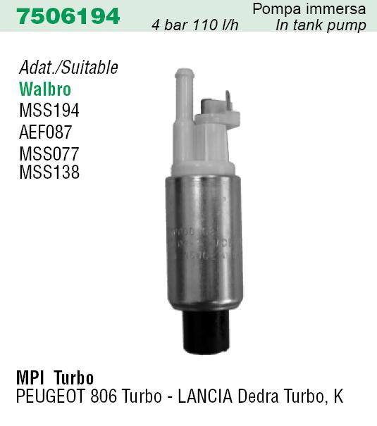

Wieczorem napisze jak to jest z tymi pompami z FC 20VT :)
Leży u mnie na biurku właśnie taka pompa i po obiedzie przejde się do fiaciora i będę działał :wink:
I jeszcze jakby ktoś był w stanie mi podesłać charakterystykę dokładnie WALBRO MSS 077 to będę wdzięczny
Było szybkie punto...
Teraz:
Rally Civic ED7 by KGarage in progress :)
Re: pompa paliwa do punto gt
Vision pisze:...I jeszcze jakby ktoś był w stanie mi podesłać charakterystykę dokładnie WALBRO MSS 077 to będę wdzięczny
Poniżej mała nota z katalogu pomp paliwa:

Panowie, czy to oby na pewno pompa z 20VT?
