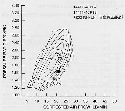

troszke z innej bajki ile da sie wysiagnac z garretta T2 w 1.3T bo rozgladam sie za inna turbina i niewiem co wybrac

dajesz mapy i wiemy wszystko :wink:

Re: Turbo
Post autor: szymons1990 »
mapa t2

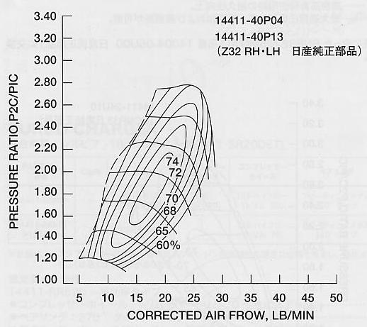

Re: Turbo
patrzac na mape t2 wydaje mi sie ze powinna miec zblizona wydajnosc do gt2056 ??

Re: Turbo
Do gt2056 to jej troche brakuje, popatrz na sprawnosc podana w %, Kiler na t2 w ut 1.4 zrobil 162KM i 244Nm wiec troche jest, patrzac na mape 200 powinno byc ale tylko teoretycznie :wink:
Jeszcze jest pytanie czy ta mapa jest akurat do t2 z ut bo moglo byc kilka typow tych turbin

Re: Turbo
teoretycznie jest to mapa z punta 1.7td chyba ale tez nie na 100%. w takim razie nalepsze rozwiazanie to gt2056 i sterowanie doladowaniem przez ecu

Re: Turbo
To co jest wyzej to nie jest mapa T2 , bo by z tego wynikalo ,ze to ma wieksza wydajnosc niz T25 czy T3 :wpysk: Byc moze to jakies T28
Re: Turbo
zgodziłbym sie z Devilem, strasznie duzy flow

Re: Turbo
niewiem o inna mape bedzie ciezko wedlug sr to byla mapa t2 ale kazdy sie moze mylic
