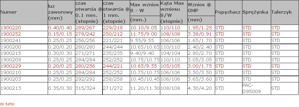

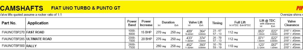

2. Kopie ewentualnie jakiego wałka sobie zamówić? Myśle o Piper Camsie lub Catmasie, niestesty do tych drugich jak narazie nie udało mi się znaleźć timing-u, a bez niego mi nikt tego nie wykona zapewne.
Ktoś może przedstawić jakieś uzasadnione argumenty przeciw lub za jakąś konkretną opcją :?: Z tego co pamiętam to koziol miał w swoim silniku catcamsa 289/267. Jednak ja nastawiałbym się na coś, na czym dobrze by się silnik wkręcał w ruchu miejskim i poza miastem, nie zależy mi na jak największej wartości KM
Re: Wałek rozrządu
Z tym co tu piszesz ja ostatni pisalem do catcams-a wlasnie z pytaniem co wybrac, w sumie na tych samych kryteriach(miasto,poza miastem) i doradzili mi walek 1900220.
