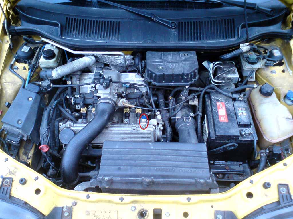

Zdjęcie podglądowe silnika.

Dodaję aktualne zdjęcia silnika lepszej jakości :)

bov w ktorym miejscu masz umieszczony ??
Przed czy za turbiną ??
Bo powinien być za turbina (najlepiej jak najbliżej przepustnicy)

mr2j pisze:bov w ktorym miejscu masz umieszczony ??
Pozdr.
Hmm Oczywiście że za turbiną. Wypiąłem standardowy zawór DV, zaślepiłem dziurę po nim i do tego węża wpiąłem BOV'a bo akurat tak mi pasował. A wąż wpięty jest do fabrycznego metalowego króćca zaraz przed dolotem do przepustnicy :)
Ale dzięki za spostrzeżenie ^^
