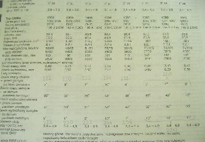

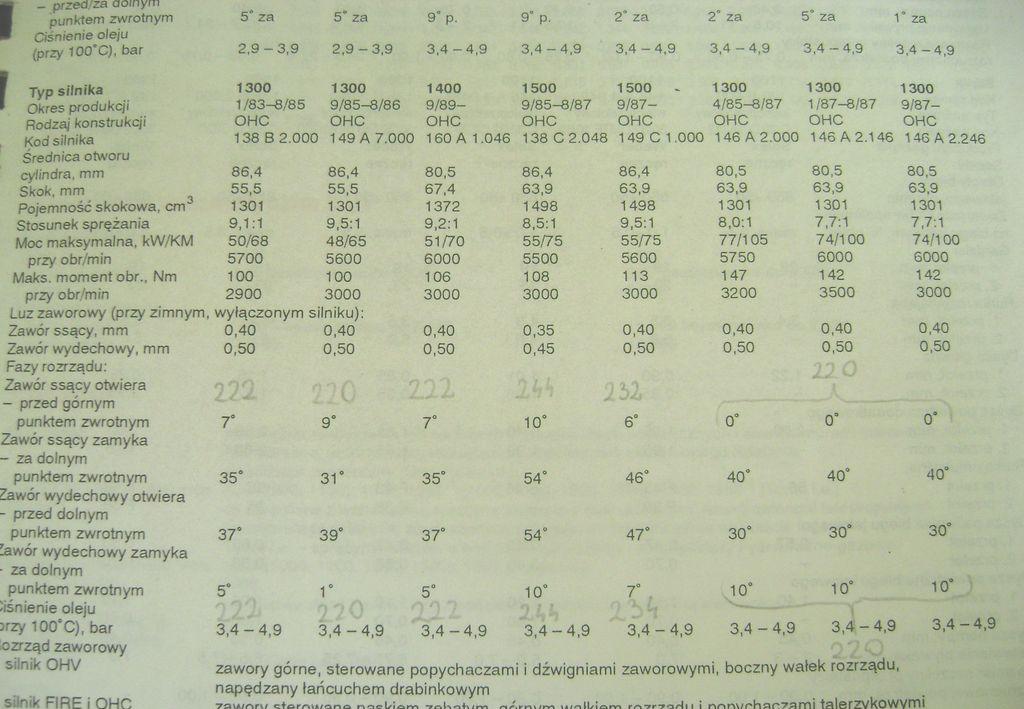

Tak sobie analizuję fragment książki z czasami wałków w silnikach SOHC z Uno i się zastanawiam, który z jakiego innego silnika włożyć wałek żeby uzyskać jeszcze parę kucyków.
Silnik jaki posiadam to 1.5 SPi (149 C1.000) i "ostrzejszy" wałek posiada tylko 1.5 MPi (138 C2.048) jednak różnica jest nieduża (chyba ) mój ma 232* a tamten 244*.
Czy np. silniki 1.6 z rodziny SOHC z Tipo/Tempra mają "dłuższe" wałki? Od jakiego silnika wałek najlepiej zastosować? Może od jakiegoś gaźnikowego 1116cm3 z Fiata 128? Co radzicie?
Ja szukam po różnych "sam naprawiam" czasów wałków innych SOHC'ów, ale ciężko cokolwiek znaleźć.
Wg mnie dość ostry wałek, być może można zaadoptować z Fiata Ritmo Super 85. To Ripo miało silnik 1.5 identyczny jak Uno z tym że na gaźniku i osiągało moc 85KM, gdzie Uno z 1.5 ma 75KM. Pytanie tylko czy moja teoria jest słuszna?
