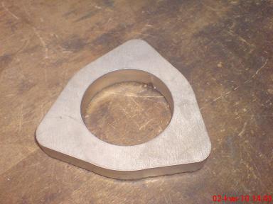

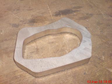

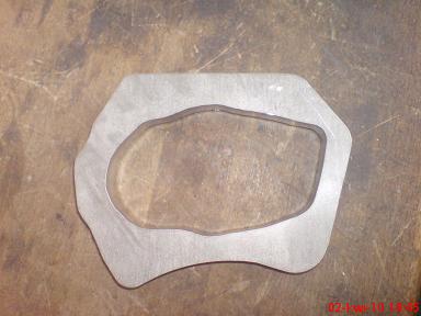

Flansze już mam prawie gotowe,jeszcze tylko otwory na szpilki no i po świętach dospawać rure.Potem tylko montaż.Postaram sie wrzucic po świętach zwymiarowane rysunki obu flanszy.No i dołącze zdjecie gotowego przyłącza.

Jaki to material? Jaka grubosc? Jaka metoda skrawania? No i
ile Cie to kosztowało?
Re: Flansza downpipe...
koszty= 0, wyciete po znajomości w firmie w której pracuje na laserze BYSTRAL 4025L,materiał-nierdzewka, grubosc-flansza od strony wydechu 10mm,od strony turbo 12mm.trzeba było tylko na to czekać troche bo hala w której stoi laser jest pilnowana.

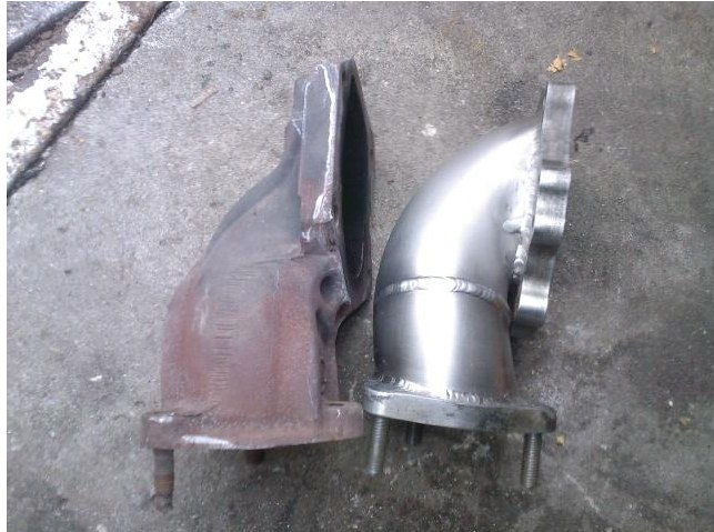

Masz może zdjęcie od przodu z widokiem do wewnątrz DP?dj_o pisze:Chodzi o dokładnie o tą dolną na 3 śruby - czy ktoś posiada zwymiarowaną np. w autocadzie lub mógłby pomierzyć? Zaszła konieczność stworzenia nowego dp, stąd moja prośba o pomoc.

Nie wiem co oznacza skrut DP,ale jak ktos mnie naprowadzi to moge zrobić taki zdjecie!
MARCIN pisze:Nie wiem co oznacza skrut DP,ale jak ktos mnie naprowadzi to moge zrobić taki zdjecie!
DP - downpipe

Niestety tylko takie foto.Zibi122 pisze:Masz może zdjęcie od przodu z widokiem do wewnątrz DP?dj_o pisze:Chodzi o dokładnie o tą dolną na 3 śruby - czy ktoś posiada zwymiarowaną np. w autocadzie lub mógłby pomierzyć? Zaszła konieczność stworzenia nowego dp, stąd moja prośba o pomoc.
