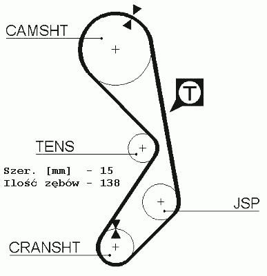

rozrząd jest tak; koło na wale jest na znak (wcięcie na kole ze strzałką obok czujnika), koło od wału na znaku (wcięcie praktycznie pionowo w duł pokrywa się z takim stożkiem na głowicy, chyba dobrze) przy tym krzywki na 1 w góre na 4 w duł

Znak na kole wałka rozrządu pokrywa ci sie wypukłym punkcikiem na wysuniętej obudowie pokrywy rozrządu?

kurde dzięki zabacze jutro bo ja se tam inny znalazłem fart że nie pokrzywiłem zaworów

pisząc pokrywe rozrządu miałem na myśli plasikowy trójkącik obudowy paska rozrządu ;)

to tak ma być ?

Tak, pamiętając o wysuniętym plastiku :)
Uno Turbo 1.4 mk2
U mnie w dohc silniku widac znaki na takim kwadracie w obudowie tam od walkow , a kiedys jak mialem zle ustawione to tak jak wyzej napisane , dolot byl wydechem i na odwrot :wink:
