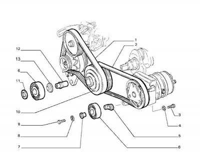

Tylko 1,4 N/A miało klime i raczej nie dasz rady tego połązyć choć trzeba by to obejrzeć dokładnie jak już bedą silniki na wierchu.
Patrząc w katalog fiata to nie ma w UT klimy.
W N/A jest pompa która napędzana jest paskiem z koła zamachowego na wale.
