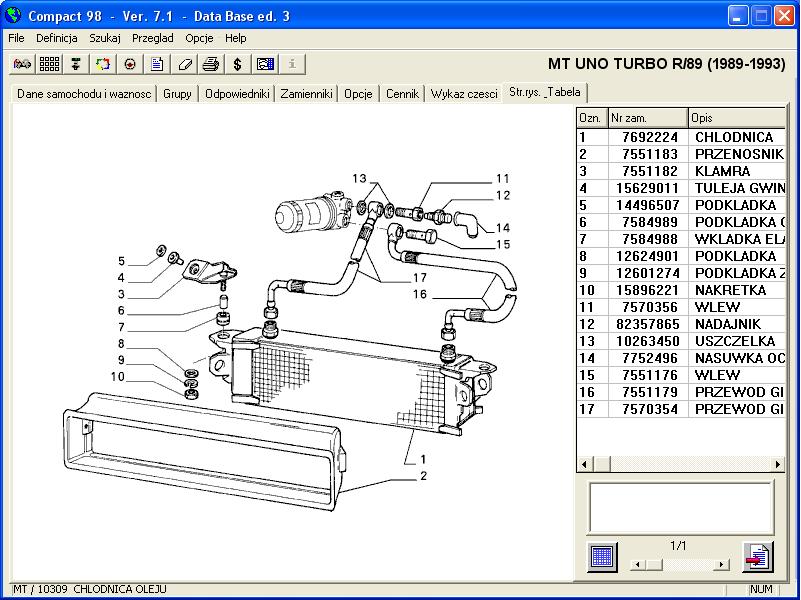

KToś chciał to wrzucam
może i mi się przyda :D
Grzegorz Tereba - Fotografia motoryzacyjna
Fotografia motoryzacyjna, reklamowa, portretowa, okolicznościowa
Identycznie jak w UT.
W UT pod jeden jest przykręcony przewód i zaślepiny a w drugi przewód razem z czyjnikiem tem oleju.

tzn. jak to się wkręca w to??
Trzba zamiast śruby czy do tego jest taka specjalna śruba.
Mozna jaśniej :D
Jest specjalna śruba w która wkeca się czujnik temperatury a potem przykręca przewód olejowy

Posty: 319
Post autor: chemmist »
rosssssa pisze:Gdzie i za ile można to kupić.
Daj namiar albo kup i wyślij :D
z rysunku zibiego wynika ze to nr 11, sprawdziłem w eperze, zgadza się, "śruba z otworem" :D ~30zł,
a czujnik 47zł teraz pytanie czy trzeba kupić oryginalny czy będzie pasował ten z jakiś kupionych oddzielnie zegarów
rosssssa
Posty: 446
Rejestracja: pn lut 27, 2006 11:40 am
Lokalizacja: Mysiadłowo
Post autor: rosssssa »
To trzeba pójś do carserwisu z czujnikiem poprosić o śrubke i jak się wkręci to git :D
Tylko który u nas jest wlotowy, a który wylotowy z chłodnicy :roll:
