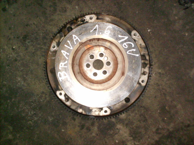

Zrobcie fote z walu na kolo zamachowe to bedzie wiadome :P
DeviL pisze:Zrobcie fote z walu na kolo zamachowe to bedzie wiadome :P
To jest wiadome;)
Np
