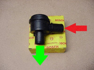

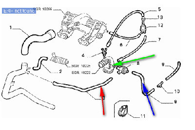

OKi - ale Goofer, tak mówiąc "na chłopa":
- Podciśnienie idzie jak szło (ten mały wężyk);
- rura idąca od "dołu" DV fabrycznego (na dole niebieskiej strzałki) idzie do BOV;
- rura która idzie od boku DV Boscha ma być zaślepiona, tak? Podobno korek od szampana pasuje ;) ?
Pozdrawiam - Marcin "BladeRunner"
Re: blow off-Jaki?
-tak
-nie
-nie
Tam gdzie czerwona strzałka jest założony wąż który leci od króćca przed przepustnicą i jeżeli bardzo sobie tego węża upodobałeś to możesz tam założyć BOV :D
Tam gdzie zielona strzałka wylatuje upuszczone powietrze i tym króćcem DV jest wpięty w dolot za przepływomierzem - wyciągasz go a dziurę po nim zaślepiasz.
Jaśniej już nie potrafię, nie wiem zresztą coś się tak uczepił tych króćców skoro i tak go wyrzucasz :cisza:

Szukam po prostu "obrazkowej" odpowiedzi na pytanie jak to zamontować :lol:
poza tym tak myślę - ten na dole idzie do przepustnicy (to z zieloną "szczałeczką"), tak? bo tak jak patrzę po instalacjach robionych ogólnie to tam waśnie wpinają BOV...
Czyli:
- niebieski to podciśnienie
- Zielony do podłączenia BOV?
- czerwony do zaślepienia?
Re: blow off-Jaki?
Nie no kur#@!!# ja wymiękam :mrgreen:
Dokładnie tam gdzie koniec zielonej strzałeczki wtykasz korek i zapominasz, że tam w ogóle kiedykolwiek był jakiś otwór, najlepiej od razu po wyjęciu wyrzuć też DV bo znów będziesz myślał o tym co nie trzeba. Tym sposobem zostaje ci wolny jeden koniec węża (czerwona strzałka) i możesz sobie tam wetknąć BOV, równie dobrze możesz tego węża całkiem wypieprzyć i wpiąć się bezpośrednio na króciec (fotka Adriana).

NO! I o to mi chodziło!
I tak myślałem że tak ma być ale Twój opis wprowadził mnie w błąd ;)
Nie ma to jak tłumaczenie obrazkowe ;P
