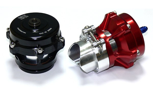

Panowie co śdzicie o blow offie Tial'a nowa seria Q?

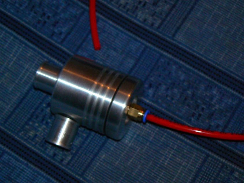

siema-da rade przerobić ten zawór na TAKI KTÓRY MOCNO SSSSSSSSSYCZY? chodzi mi o wyjście zastapić takim lejkiem.
zastanawiam sie nad czyms takim
http://www.mototube.pl/film/3346/prawdz ... w-off-bov/" target="_blank
