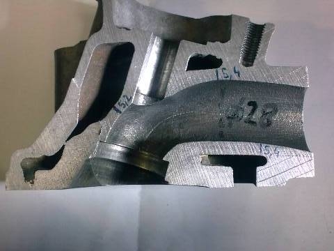

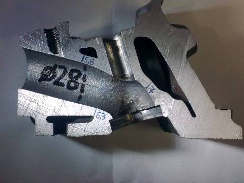

Odgrzewam kotleta w kwestii głowicy, gdyby ktoś chciał konkretnie podłubać głowę PGT, to zrobiłem foto przekroju, wymiary w mm.
Kanał dolotowy
Kanał dolotowy
Kanał wydechowy
Kanał wydechowy
