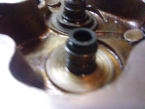

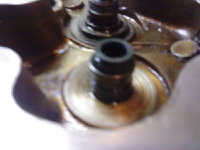

moze mi ktos powiedziec jak wymienia sie uszczelniacze zaworowe? (rozumiem ze to te gumki zielone) nie było by problemu tylko ze one wygladaja jak na stałe przymocowane do tej tuleji w ktora wsadzamy zawór (prowadnicy?)

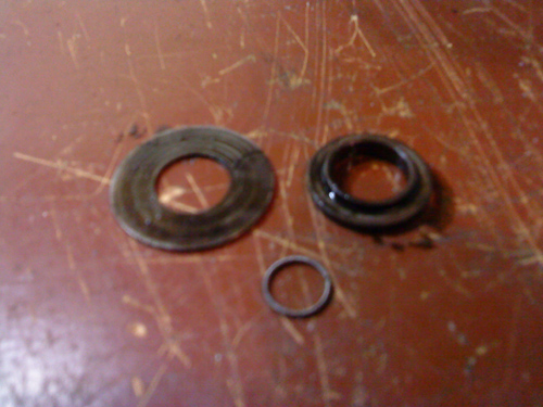

czy to co widac na zdjeciu nizej mozna dokupic? wymienia sie to? moze jest w zestawie z uszczelniaczami?

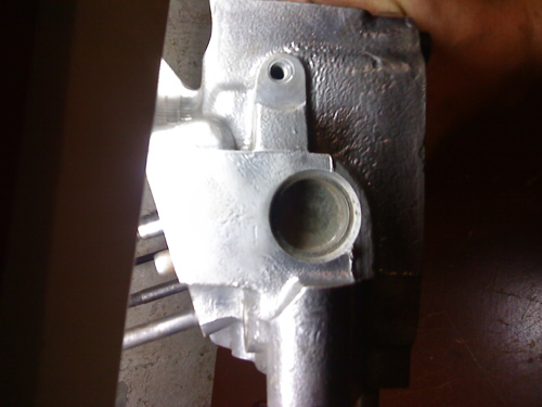

co to jest za zimering, po co i czy sie go wymienia?

ciągniesz za podstawe gumki i tyle

Gdzie ty czlowieku widzisz na ostatnim zdjeciu zimmering??? To jest zaslepka z tego co ja widze

A to z drugiego zdjęcia dostępne tylko Fiacie, grosze kosztuje, bo coś po 3 i 10zł(przynajmniej w zeszłym roku).
A najlepiej wygrzebać to z jakiejś innej, starej głowicy

Podkładki pod sprężyny praktycznie sie nie zuzywaja, wiec szkoda kasy (umyj i montuj) chyba ze maja jakies uszkodzenia mechaniczne, ale to po zlamanej sprezynie lub po nie własciwym demontazu
Co do "zimmeringa" to na zdjeciu jest brok (zaślepka z tłoczonej blachy). Zaślepke tą stosuje się w celu zaślepienia otworów technologicznych lub pełni role zabezpieczenia np. bloku przed rozsadzeniem w zimie na wodzie.
Wymienia się żadko i głownie w autach starszych ze względu na korozje od wewnątrz.
p.s.
Na ostatnim zdjęciu też nie widze zimmeringa.

kania_ pisze: Co do uszczelinaczy to są montowane na wcisk mozna je kleszczami zdjać tylko jak bedziesz, sciaskał uwazaj by nie polamac prowadnic (patrz wklejony schemat) to gorne podciecie jest wlasnie na uszczelniacz.
zeby go wyjąć wystarczy ciągnać za gumke?

Co do uszczelniacza nie polecam ciagnac za gumke bo sie na 100% się urwie, lepiej go chwycic jak juz było pisane za obudowe znaczy za ten kawałek blaszki, w ktorym zagnieciona jest gumka
Re: Głowica
człowiek uczy sie na błedach, przy zdejmowaniu uszczelniacza ukruszyła mi sie prowadnica
nie miałem pojecia ze ona siedzi az tak głeboko w uszczalniaczu,
chce ja teraz wybic ale tez strasznie mocno siedzi a boje sie walic zeby znowu czegos nie zepsuc, jest jakis myk alpejski? :wink:
