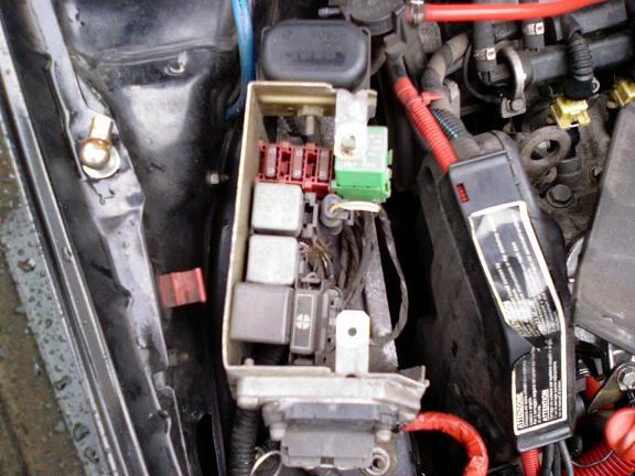

miałem dziś taką bardzo nie miła przygode, pojechałem na wioche w odwiedziny do ciotki. wszystko piekinie i miło do czasu aż przyszedł czas na wyjazd,wsiadam do auto odpalam a tu nic. kreci i kreci i dupa .otwieram maske na wskazniku od pcisnienia paliwa "0".wiec dobieram sie na szybko do pompy,moze zasyfiony filterek.NIE. Sprawdzam zasilanie , a tu nie ma + na zasilanie pompy-PODEJRZENIA PRZEKAŻNIK-zrobiłem na krótko przez przełącznik który przypadkim miałem :D i super zapalił bez żadnego ale.
Pytanie gdzie w punto znajduje sie przekaznik od pampy paliwa( bezpieczniki były sparawdzane)?

W komorze silnika.
Re: przekaźnik pompy paliwowej
z lewej strony czy tak na srodku miedzy kolektorek a ABSem ?
czytałem na forum punto ze przekaznik od pompy znajduje sie po lewej stronie i jest to ten czarny wysoki pod dwomo "srebrnymi"
wg etecha ;)
