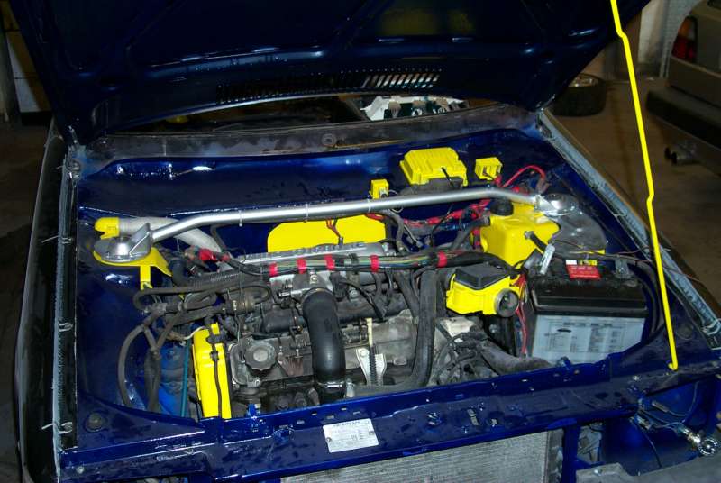

Co to jest za rura która idzie z tyłu (jakby gdzieś z turbo) i wychodzi do góry obok mocowania prawego kielicha??

Jezeli chodzi Ci o ta rurką aluminiową to idzie ona od alternatora bo jakoś się powinien chłodzić. Co do czujnika to poprostu odcina zapłon i paliwo lub tylko zapłon.
Zibi122 pisze:Jezeli chodzi Ci o ta rurką aluminiową to idzie ona od alternatora bo jakoś się powinien chłodzić. Co do czujnika to poprostu odcina zapłon i paliwo lub tylko zapłon.
hmm to sie ten altek tak grzeje że trzeba taki jakieś dodatkow chłodznie stosować.... :roll:
no własnie o to chodzi czy odcina zapłon czy paliwo czy jedno i drugie, nie wiem co...

Lui pisze: no własnie o to chodzi czy odcina zapłon czy paliwo czy jedno i drugie, nie wiem co...
Odcina tylko zapłon. Pomyśl co by było gdyby przy np. 5000rpm odcięło paliwo a zapłon dalej dawał :wink: . AFR 50:1 i tłoki mówią "papa".
A tyłko zapłon odcina, bo po stukaniu lub nadmiernym doładowaniu musi schłodzić przegrzanego tłoka mieszanką:).
nic by nie bylo bo z braku paliwa nie bylo by wybuchow. wiele aut ma odcinke wlasnie paliwowa ( np. fiat coupe 20vt)
