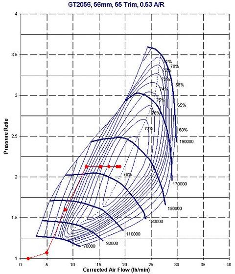

wzucam obrazek z wartosciami i wykresem i mam prosbe:
kto mi powie jak sie ma do tego wszystkiego ustawianie obrotow skoro i tak nie wiem odkad bedzie ładowac, jak to jest w wykresami czesci goracej, co znaczy ze np przy 0.8b jest 10lb/min na wydechu i na koncu dlaczego dla roznych turbin (porownywałem GT2056 i GT2252) dla tych ustawien wypluwa te same dane

Jak sie ustawia Vol eff % ? Engine analyzer mi przerobil na 80-160% ,a wiekszosc jak liczy wpisuje srednio 90% po calosci :roll:
Dane nie sa zalezne od turbin. Na podstawie mapy kompresora widzisz jak przwdopodobnie zachowa sie silnik z taka sprezarką.
Na podstawie mapy turbiny czyli czeci goracej widzisz przy jakim przepływie dana sprezarka wstanie na zadane ciśnienie.

no ok wstaje np przy 10lb/min od 0,8b i tyle samo potrzebuje przy np 1,5b
a skad ja mam wiedziec jaki mam przepływ spalin i kiedy ona wstaje?
to pewnie ma cos wspolnego z obrotami dlatego pytałem jak ustawianie obrotow przy wyliczaniu ma sie do tego wszystkego
Wydaje mi się ze i tak zreszta zakładałem że tyle ile silnik zasysa to tyle oodaje bo niby co ma się z reszta stać.

a ile zasysa??
PGT T25
air flow rate=(L x RPM x VE x Pr) / 5660
gdzie:
L -> pojemność silnika w litrach
RPM -> obroty na minutę
VE -> volumetric efficiency (zaraz obliczymy)
Pr -> pressure ratio
według książek różnych autorów (A. Graham Bell, Corky Bell) dla czytania map należy przyjąć poniższe wartości VE:
silnik seryjny 2 zawory na cylinder: 85
silnik seryjny 4 zawory na cylinder: 90
silnik lekko zmodyfikowany*: 93
silnik wyczynowy: 105
*modyfikacja kanałów głowicy, ostrzejsze (ale uliczne) wałki, itp...
dla mapy z flow rate wyrażonej w lb/min należy wynik podzielić przez 14,27
