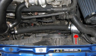

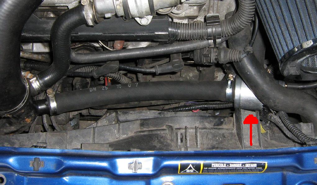

Tak jak koledzy wspomnieli jest to zawór DV, w moim tez miałem pękniętą membrane. Ja bym tego nie kleił tylko wymienił na nowy. Te plastikowe zawory podobno aż tak bardzo trwałe nie są. Ja założyłem aluminiowy zawór DV ProPefrekta i narazie jestem zadowolony, zawsze też jest większa wytrzymałość tego jeśli by się chciało więcej powietrza dmuchnąć z turbo. :evil: A jeśli chodzi o odgłosy, to przy puszczaniu gazu tez słychać świst powietrza uchodzącego z powrotem przed turbo, ale tylko jeśli zamiast oryginalnego filtra jest stożkowy :D
Na fotkach możesz zobaczyć jak ja to zamontowałem :wink:

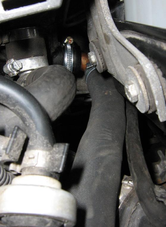

tu kolanko miedziane z układów ogrzewania domowego;)

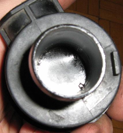

Mój stary zawór z pękniętą membraną
