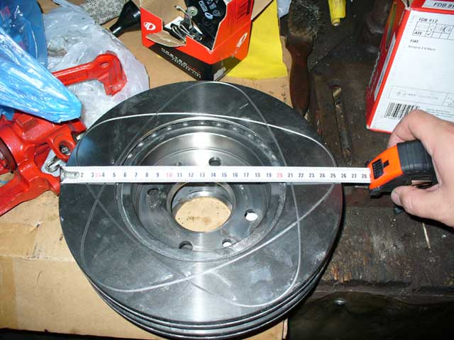

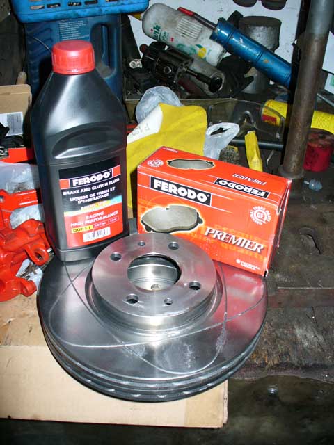

Taki oto zestawik już pewnie we wtorek trafi na przód mojego UT
Tarcza 257 mm ATE Power Disc
Tarcze, klocki i płyn hamulcowy Ferodo Racing DOT 5.1
Seryjnie bylo w uno 257mm wentylowane czy cos przerabiales? Tez mnie to czeka :wink:
W uno seria to 240 mm wentylowane
To sa 257 z palio weekend

to tylko efekt odbicia lampy błyskowej.
