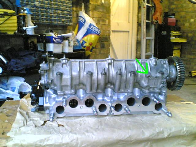

Witam.

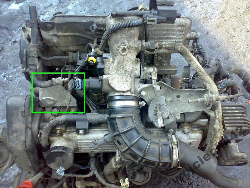

Wyciągałem silnik w Punto GT, do mycia, remontu itd. Gdzieś zapodziało mi się ucho z trzpieniem, które jest przy pompie wspomagania, zaznaczone na zdjęciu - http://img850.imageshack.us/img850/5224 ... 4c1d5e.jpg" target="_blank
Czy znajdę to w innych Punciakach ze wspomaganiem czy tylko GT ?
Jeśli nie to czy ktoś byłby mi w stanie podać wymiary, bądź zrobić dokładne zdjęcie tego elementu ?
Oczywiście jak ktoś ma to na zbyciu to biorę od ręki.
Pozdrawiam.

Re: Ucho pompy wspomagania
1.6 ma też takie ucho. Inne silniki w Punto nie posiadają takiego ucha.

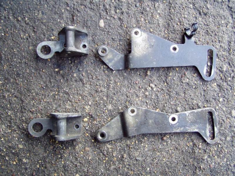

Bo są takie same te uszy. Inna jest płyta mocująca pompę (inne kolektory i inaczej ta płyta wycięta jest by pasowało) jednak to ucho jest w 1.6 i 1.4 takie samo. Mocowanie do bloku półosi nie ma nic do tego gdyż te elementy są przykręcane do obudowy wałka rozrządu.
Jak komuś zależy to cyknę fotkę z mocowaniami pompy i będzie można porównać że są inne.
Nie sa takie same, chyba ze akurat miales stycznosc z takimi jak sa w pgt. Tak w skrocie, do gt nie zalozy sie wspomagania kpl. od 1.6, ale odwrotnie da rade. Problem robi kol. ssacy z gt bo jest "szerszy"
Guzik prawda. Wystarczy zmienić mocowanie pompy (na rysunkach goofer007a oznaczone cyfrą 3) i pasuje. Nic więcej nie trzeba zmieniać, wszystko inne pasuje.

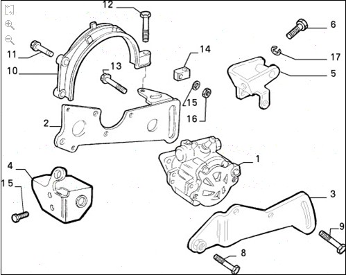

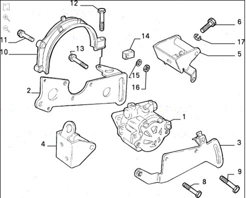

Żeby była jasność, górny screen z EPER to Punto GT, dolny Punto 1.6
Element nr.2 to ta sama część (7768092) w obydwu przypadkach, wiec nie wiem co tu zmieniać
Inne są elementy 4,5,6.
W 1.6 można było spotkać takie ucho jak na foto które wrzuciłeś, (identyczne jak w GT) albo takie jak na dolnym screenie lub dolnej fotce. I w takim wypadku,o ile nie wzrok nie myli, to jak sobie kolega dokupi samo takie ucho to go plug'n'play do GTka nie wsadzi
W moim poprzednim poście wkradł się błąd i już poprawiłem.
Jednak ucha nie mogą się różnić bo obudowy wałka rozrządu się nie różnią, a jedyna różnica to w mocowaniu pompy czyli oznaczonej nr 3.

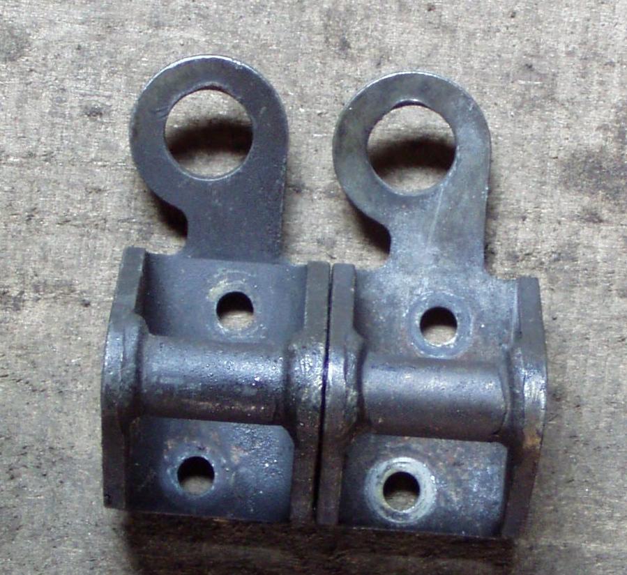

Poniżej fotka porównawcza. Zgadnijcie które jest z 1.6 a które z 1.4.
Uparty jesteśdzikidaniel pisze:Jednak ucha nie mogą się różnić bo obudowy wałka rozrządu się nie różnią, a jedyna różnica to w mocowaniu pompy czyli oznaczonej nr 3.
Obudowy wałka są takie same, ale w przypadku ucha jak na foto pozostaje ci wolne miejsce na śrubę, wykorzystywane właśnie do mocowania drugiego rodzaju, więc jak najbardziej mogą się różnić.
Wrzucam następne fotki, jaśniej się chyba tego pokazać nie da
- Posty: 221
- Miejscowość: Stara Kiszewa
Mea culpa. Jednak dalej jestem zdania że to "inne" ucho też do PGT będzie pasować
PS. Wiem że jestem uparty
Trochę późno, ale nie było czasu. Załatwiłem na szybko ucho z Punto 1.6, ucho zamontowane, pasuje.
