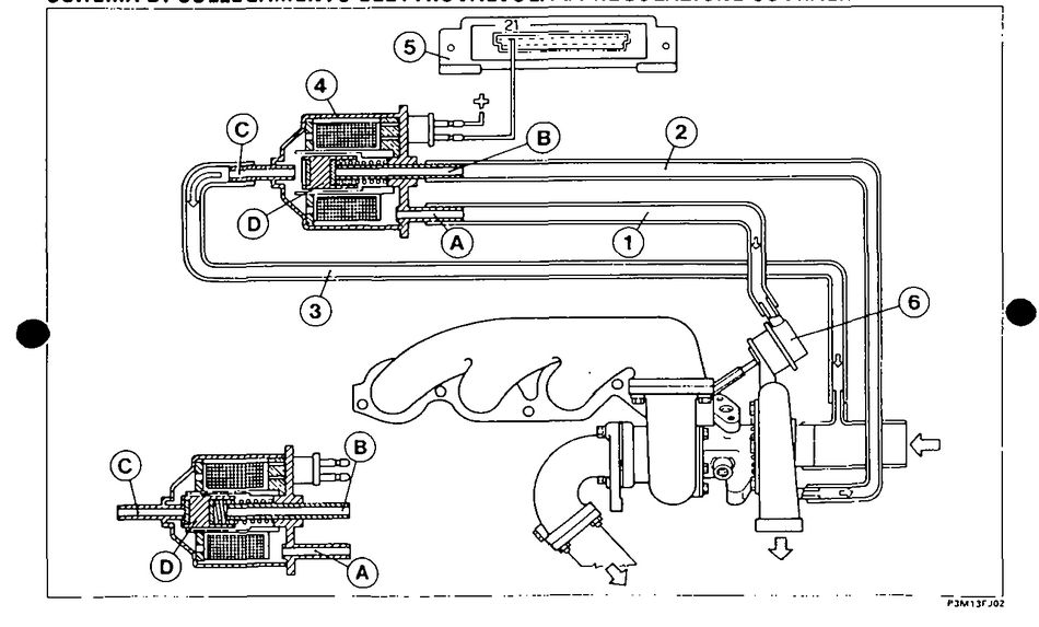

Witam Kolegów! Zauważyłem w moim pgt problem ze sterowaniem turbiny. Jak mam podpięte przewody od podciśnienia tak jak
na zdjęciu to turbina ładuje tylko 0,3 do 0,4 bara. Wskaznik ciśnienia w tym przypadku podpięty przewodem do kolektora ssącego.
Natomiast jeśli wskażnik ciśnienia podepnę pod króciec przy turbo a przewód na zdj.nr 2 Pierburga pod kolektor ssący to pokazuje ciśnienie doładowania 0,7 do 0,8 bara. Co myślicie o tym , jak powinno byc prawidłowo a może mam uszkodzony ten elektrozawór od turbiny lub sterownik ?

Prawdopodobnie masz uszkodzony zawór pierburg.

Czy na pewno obraz przedstawia prawidłowe podłączenie Pierburga ? A pod co podłączony jest wskażnik doładowania ? Pod kolektor ssący czy też do krócca przy turbinie ?
Re: Problem ze sterowanie turbiny.
Wskaźnik jest podłączony pod króciec przy kolektorze ssącym.

No to ładnie miałem podłączone ,na zegarze piękne ciśnienie doładowania,a w rzeczywistości to lipa. Ciśnienie za turbiną znacznie się różni od ciśnienia w kolektorze ze względu na dekompresję powietrza po przejściu przez intercooler. Pomiar ciśnienia z kolektora to rzeczywiste wartości a ja miałem na zegarze wartości przy turbo.

szkic przedstawia dobre podłączenie
zegary doładowania jest na jednym przewodzi z zaworem upustowym dv
pierburga można sprawdzić podpinając pod 12 v i dmuchając na przemian w otwory i sprawdzając szczelność

Dzięki za podpowiedz. Teraz też mam zegar cisnienia podłączony na jednym przewodzie przez trójnik z zaworem DV i podpięte pod kolektor ssący. Tylko podczas jazdy ładuje do 0,3 bara góra. Będę musiał sprawdzic tego Pierburga. Ten dolny kruciec Pirburga to pracuje na ssaniu.

kolego jeśli chcesz sprawdzić turbinę odepnij od pierburga wężyk co leci do turbiny do gruszki
wtedy będziesz miał max doładowanie
pierburg mógł się zaciąć , ja swojego podpoiłem do wężyka wrzuciłem do ropy i na przemian podpinałem zasilanie i ssałem dmuchałem aby ropa wypłukała syf , potem węzyk podpinałem do innego wejścia i dalej
podpinając zasilanie musisz czuć i słyszeć jak pierburg zamyka się i otwiera
ogólnie pierburg niema się jak zepsuć chyba że odklei się od tłoczka 1 z 2 gumek , bo tłoczek jest 2 strony raz zamyka srodkową rurke od strony wtyczki a raz zamyka rurką od strony przeciwnej niż wtyczka
zamyka się tak mocno że nawet z 2 bary nie otworzą tłoczka , sprawdza ustami to bo u mnie się właśnie gumka odlepiła wypadła z zagłębienia tłoczka i zatykała wszystko w środku
po samym odpięciu wtyczki od pierburga turbo napompuje jakieś 0.7 bara na tyle ile jest ustawiona sztanga , czyli ciśnienie turbbina samo otwiera zawór upustowy wg
a bierburg ma za zadanie odciąć to ciśnienie jesli jest potrzebny większy bost i upuszczenie powietrza z gruszki do dolotu za przepławkę , tego powietrza jest niewiele
odcięcie ciśnienia od gruszki i jego upuszczenie powoduje zamknięcie się zaworu wg i turbina wkręca się mocniej i pompuje więcej
proponuje ci także do wężyka co leci do gruszki turbiny podpiąć np jakąś pompkę od roweru i delikatnie naciskać ją i obserwować czy sztanga się rusza a potem położyć na niej rękę i starać się wyczuć czy nie przycina się nie pracuje skokowo i nasłuchiwać czy nie syczy czy nie jest dziurawa ale w takiej sytuacji miałbyś przeładowanie a nie brak doładowania
skupiaj się na zaciętym pierburgu w taki sposób że obie rurki od strony wtyczki ciągle są połączone i jest ciągły przepływ nie zależnie od zasilania go
ale 0.3 bara to i tak za mało jak na zacięty bierburg w pozycji aby ograniczył bosta
szukaj dziur w dolocie , może ic jest dziurawy , a wydech drożny , może wałek wytarty i słabo pompuje miałem tak
i ja jak kupiłem to też miałem 0,4 bara
i u mnie tak :
- usunięcie nieszczelności dało 0.6bara
- ustawienie rozrządu dało 0.8 bara
- odwrócenie zaworu dv dało doładowanie do końca czerwonego pola aż wskazówka nie opada podczas overbostu z 1 sekundę na każdym biegu
a wymontuj zawór upustowy dv i sprawdza czy dobrze jest zamontowany , tak samo podepnie pompkę i lekko naciśnij ją i słuchaj czy tłoczek nie jest dziurawy potem najlepiej podłącz go podciśnieniem samym do auta i zaślep duże otwory w dolocie odpal silnik i patrz czy podciśnienie otworzy swobodnie tłoczek
a najlepiej wymontuj go po zaślepiaj otwory i w drogę jak pojawi się duży bost to powoli odpuść gaz i wiesz na pewno wtedy ze bov jest dziurawy

dokładnie to przy 0,4 bara mierzone map sensorem pierburg dostaje pwm aby się powoli otwierać
jeśli u ciebie wg zaczyna się właśnie otwierać przy tym 0,4 bara to po prostu pierburg jest zacięty i w pierwszej kolejności odepnij od pierburga wężyk od gruchą
i się przejedz powinien być max bost
