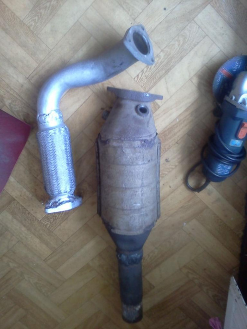

panowie czy te części pochodzą z punto , niby tak ale widziałem w dziale sprzedaż że rury od turbo do kata mają gwint na sondę a tu jest on w obudowie katalizatora
czy tak ma być , były 2 wersje ?
edit
rozmawiałem z szefo444 i potwierdził 2 wersje z sondą w kacie i sądną na rurze od turbo
i teraz podobno sonda w kacie ma 4 przewody czyli z podgrzewaniem a sonda pod turbo ma mniej kabli czyli bez podgrzewania
i teraz pytanie jeśli bym miał wersje bez podgrzewania gdzie sonda była na rurze pod turbo i ją wsadził w obudowę kata to czy nie będzie czasami zwałki z niedogrzaną sondą

Czy w kacie czy w rurze sondy maja grzalke, roznica w sondach do pgt jest taka ze moga byc rozne wtyczki, jedna na 4 piny lub 2 po 2 piny

a to o to biega super dzięki
