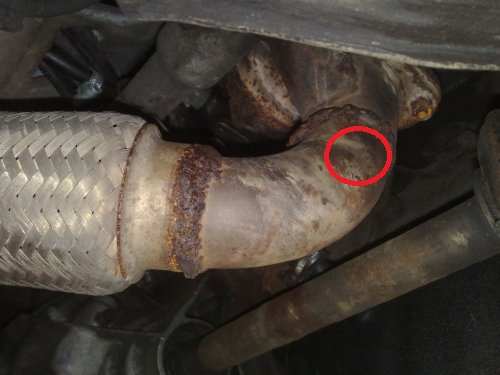

Na dniach planuje włożyć w tłumik brakującą sonde tylko zbytnio nie wiem w któym ją włożyć ;) czy to ma być przed czy zza plecionką...Fajnie jakby ktoś mi w paintcie ciapnął i zaznaczył kolorem właściwe miejsce byłbym wdzięczny ;)

Kolego zamontuj sobie sondę przed plecionką tam gdzie jest np kolanko albo kawałek prostego tak aby Ci nie przeszkadzała nigdzie.

Ona ma byc zamontowana od spodu w pionie czy tak jak zaznaczyłeś z boku wkrecona ? czy po prostu nie ma to różnicy ? :)

Nie ma różnicy. Ważne tylko aby było w miarę prostopadle do kierunku spalin.

Kolego popatrz na sondę i zobacz w którym kierunku mają otworki do spalin wtedy będziesz miał jakieś wyobrażenie jak to zamontować.
