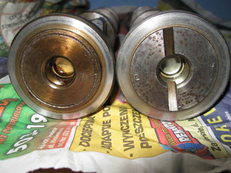

Panowie pilnie potrzebuje zdjęcia wałka rozrządu oryginalnego z lewej strony z pod tej klapki która jest przykręcona na 2 śrubki do małej głowiczki dysponuje ktoś takim zdjęciem. Chce się dowiedzieć czy są tam takie wcięcia w tym wałku? Takie jakie są np w uniaku 1.4 na kopułce tzw module zapłonowym??

W wałkach z PGT nie ma wcięcia.
Re: Potrzebne pilnie zdjęcie wałka rozrządu Punto GT GT1
A jest szansa żeby takie coś zrobić??

Da się zrobić. Najlepiej mieć jakiś wałek z wcięciem żeby zobaczyć co i jak, ono nie jest po środku.Szefo444 pisze:A jest szansa żeby takie coś zrobić??
Fajne zdjęcie tylko dalej to nie przestawia tego co chciałbym zobaczyć. Macie jeszcze jakieś???

Prosz...
Dzięki koledzy. W takim razie trzeba będzie wyrecać takie wcięcia.

Takie wcięcie na nic nie jest potrzebne w punto. Ono jest do mocowania aparatu zapłonowego.Szefo444 pisze:Dzięki koledzy. W takim razie trzeba będzie wyrecać takie wcięcia.
Panowie mam jeszcze jedno pytanie a jak zrobię takie otwory w wałku seryjnym w Punto GT to może coś się stać?? Pewnie i tak spróbuje, ale pytam bo może ktoś takie coś już robił. Z tego co się orientuje to Zibi wsadził seryjny wałek do 1.3 turbo i robił tam takie wyżłobienia
