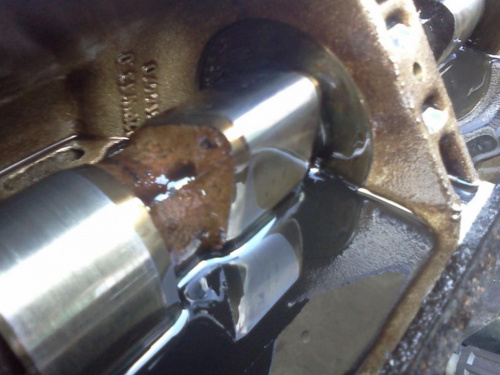

witam serdecznie kolegów jestem następna ofiarą wytartego wałka rozrządu
wytarta krzywka

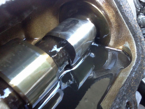

dla porównania dobra
ta na pierwszym zdjęciu jest jedną z 2 uszkodzonych krzywek i zarazem najmocniej wytarto, druga krzywka straciła może tylko z 0,5 mm wzniosu
i teraz pytanie gdzie kupić i jaki wałek aby był zbliżony jak najbardziej do oryginału lub był delikatnie inny , dodam że nie interesuje mnie tuning po prostu chce doprowadzić auto do oryginału, słyszałem że podobno rewar robi dobre wałki i jestem cieka czy by mi zregenerowali wałek napawając go bo tak sobie myśle że krzywki które miały już paść padły <czy dobrze myślę??>

Zle myslisz, jezeli krzywka nie padla teraz to moze pasc po zalozeniu ponownym walka, lub regulacji luzu zaw.,nie ma zadnej zasady. Walek z rewaru jest pancerny, zjada plytki a sam sie nie zuzywa :wink:

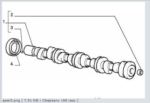

Panowie co to jest za element o numerze 2 na tym szkicu
czy to jakiś opór wałka ??
czy macie może numer uszczelki pokrywki zamykającej wałek w głowiczce czyli uszczelka pokrywki z 2 strony wałka niż koło pasa zębatego <od strony aku>

Element nr 2 to zaslepka kanalu olejowego walka
