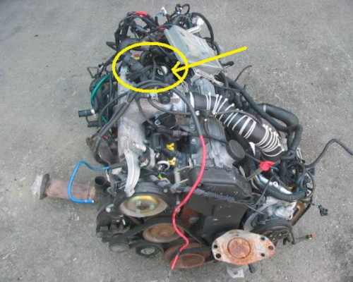

dziś rozglądając się w komorze silnika zauważyłem że 2 przewody mam wkręcone śruby, pierwszy przewód jest podpięty do trójnika i trafia do kolektora ssącego a drugi chyba leci do zaworu upustowego ciśnienia i oglądając i szukając schematów trafiłem na fotki z forum i brak mi tego elementu
proszę o podpowiedz co to jest, bo zdaje mi się ze to jakiś zawór jednokierunkowy, jakie są konsekwencje braku tego bajeru, bo zdaje mi się że chyba w takiej konfiguracji turbo dostaje po łopatkach
proszę też schemat lub foty jak te całe podciśnienie powinno być podpięte
bo normalnie naszukałem się i klapa

To jest tylko filterek. Tam nie ma żadnego zaworka. Przynajmniej u mnie nie ma chyba ^^

wiec z kolektora dolotowego z trójnika gdzie jest podpięte serwo wychodzi przewód i dociera do trójnika do tego trójnika jest podpięty przewód z zaworu opar paliwa i przewód co idzie do tego filtra< o którym piszemy> ale gdzie jest podpięty przewód co biegnie dalej za filtrem , on u mnie jest ale nie wiem gdzie biegnie dalej
u mnie oba przewody do tego filtra są zatkane śrubami dlaczego i po co ktoś to zrobił i jakie są negatywne tego skutki

kolego znalazłem serwisów kę do punciaka i to nie jest filtr tylko to jest zawór jedno kierunkowy
i jest w niej opisany cały układ podciśnień od a do zet razem z cyrkulacją opar paliwa i z odmą
