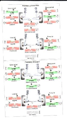

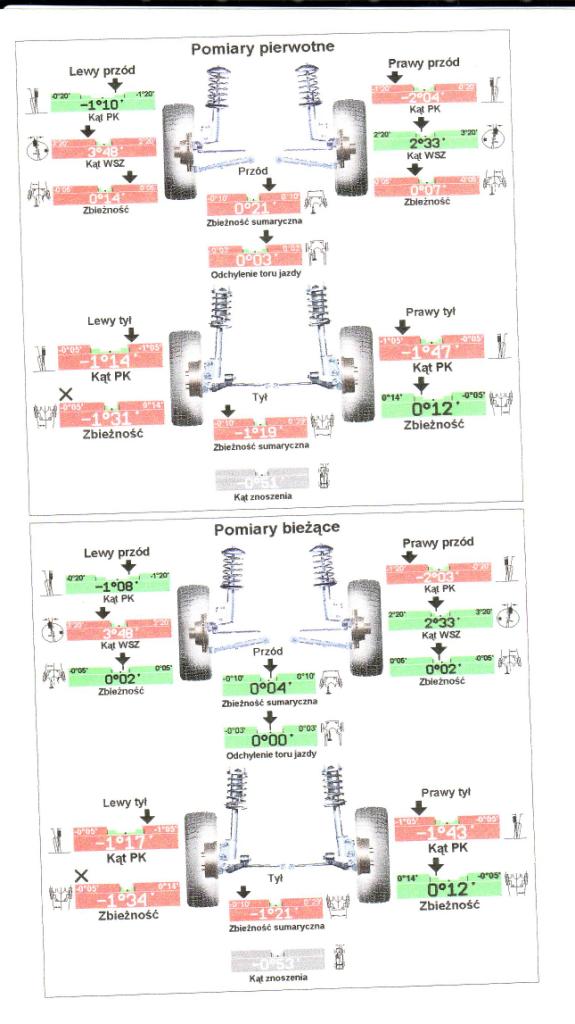

byłem dziś na geometrii bo auto ścigało mnie w prawo. Panowie zbieżność ustawili lecz nadal troszke mnie ciągnie w prawo
nie mam pojęcia co sie dzieje z autem (wahacze i drążki wymienione) poniżej zamieszczam zdjęcie z geometrii

aha... tył to wiem ze nie jest ok bo belka musiała być uderzona i jest krzywo, tylne lewe koło troszke jest odchylone, niepokoi mnie jednak przód

Masz roznice w katach wyprzedzenia sworznia zwrotnicy miedzy L a P strona o ponad stopien i dlatego sciaga
