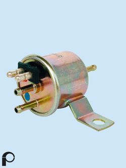

ogólnie czym w tych autach jest sterowane ciśnienie doładowania ??
po tym już nie wiem co tam jeszcze może być innego.
nie widać nigdzie żadnego zaworka do regulacji ładowania a przewody podciśnieniowe ida tak samo jak u mnie
dodam że osoba która wcześniej latała tym co jest na częsci po przesiadce w mojego punciaka powiedziała że gorzej smiga

Re: wiazki i kompy GT1 GT2 i GT3
zmijes pisze: ogólnie czym w tych autach jest sterowane ciśnienie doładowania ??
Elektrozawór (pierburg) w PGT normalne doładowanie to właśnie 1,6 w peaku i potem spadek do 1-1,2 bara.
Zawsze możesz go zastąpić jakimś MBC.
