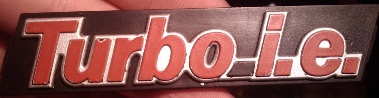

Mam 2 osłony chłodnicy. Jedna z niebieskim znaczkiem "FIAT", druga z czerwonym "Uno Turbo". Ta z czerwonym ma niestety pourywane mocowania. Ktoś się orientuje jak ten plastik z tekstem jest przymocowany? Próbowałem od zewnętrznej strony osłony chłodnicy podważać nożem, ale mam obawy, że jak użyję więcej siły to mi się połamie, a szkoda by było stracić ten znaczek. Ktoś wie jak on jest mocowany?
Ten plastik z napisem jest ruchomy, ale jakoś z tyłu nie widzę zaczepów.

Chodzi Ci o ten w grilu??mouk80 pisze:Mam 2 osłony chłodnicy. Jedna z niebieskim znaczkiem "FIAT", druga z czerwonym "Uno Turbo". Ta z czerwonym ma niestety pourywane mocowania. Ktoś się orientuje jak ten plastik z tekstem jest przymocowany? Próbowałem od zewnętrznej strony osłony chłodnicy podważać nożem, ale mam obawy, że jak użyję więcej siły to mi się połamie, a szkoda by było stracić ten znaczek. Ktoś wie jak on jest mocowany?
jeśli tak to mocowany jest po bokach.. ma jakby "skrzydełka małe odchodzące od loga które wchodzą w boczne otwory od grila, od wewnętrznej strony grila w miejscu którym jest znaczek powinna być dziurka dzięki której popycha się go do przodu i podwadza od zewnętrznej aby wyszedł

ok, udało się uniknąć uszkodzeń. Dzięki:)
