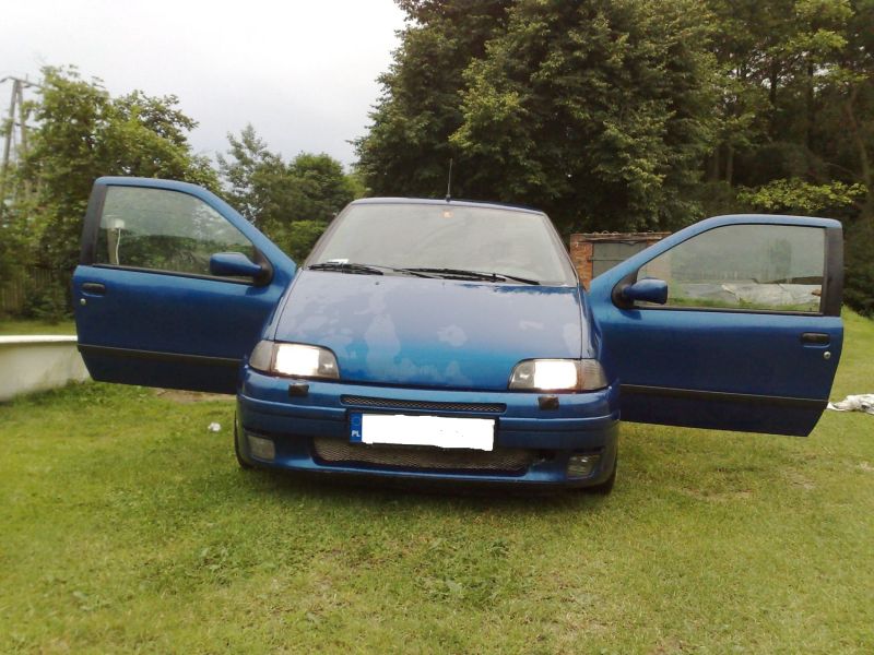

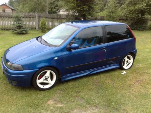

moje punto
punciak
punciak
punciak 2
punciak 2
