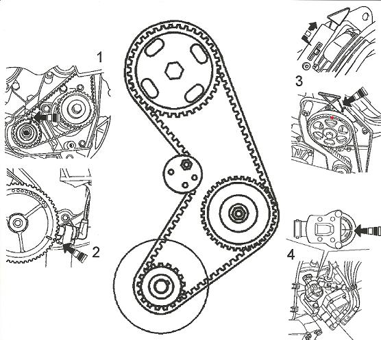

Witam. W moim punto poprzedni własciciel zrobił rozrząd ok 20tys km temu uszczelniajac halla ustwiłem rozrząd na znaki i okazuje sie ze jest przestawiony 3 zęby jak to mozliwe ze on jezdzi?? na wałku klin ucieło?? miał ktos taki problem?? na fotce zaznaczyłem czerwona kropka gdzie mi wychodzi znak ktos na pisaka ustawiał i tam zrobił znak na obudowie a na wałku jest oryginalne naciecie

A wysunięty masz ten plastikowy znacznik z obudowy paska rorządu, na którym jest znacznik - według którego ustawia się rozrząd

wysunąłem ten bajer i sie zgadza znak dzieki za podpowiedz
