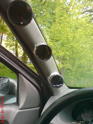

O mój słupek
Faktycznie, kupiony dedykowany do Punto MK1 pasuje jak ulał także polecam.

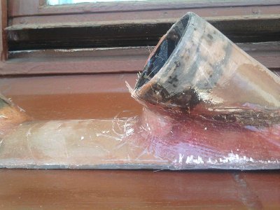

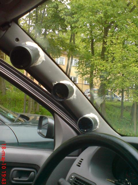

Siemka,ja słupek robie sam.Kupiłem w ciasnej ramie trzy rurki które pasują idealnie na średnice zegarów auto gauge 52mm (po lekkim nacieciu). Przykleiłem je na słupek tak aby dopasowac kąt patrzenia bez niepotrzebnego skrecania baniakiem czy utraty widocznosci podczas jazdy(co moze sie zle skonczyc)-np. parkowaniem w czyjejś dupie!Kosz jednej rurki jakies 1.80zł.Podrzezbiłem je lekko zeby dopasować je pod dany kąt montażu. Klej cos ala sylikon czy pianka (nie wiem ),ważne ze w miare szybko schnie! I słupek gotowy do dalszej zabawy.Kupiłem zywice poliestrową z utwardzaczem w osobnej tubce i tkanine włukna szklanego.Nieduze kawałki tkaniny nakładam na słupek i rozprowadzam żywice pęndzelkiem z wiare cienkim włosiem.Kilka warstw w zależności jak kto chce zeby to wyglądało.Czekam aż wyschnie i następna warstwa,no i tak do pożądanego efektu.Na koncu papier scierny w łape i szlifowanie na gładko.Podkładzik i malowanko.Ja narazie jestem na etapie schniecia kolejnej warstwy żywicy!

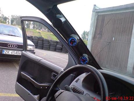

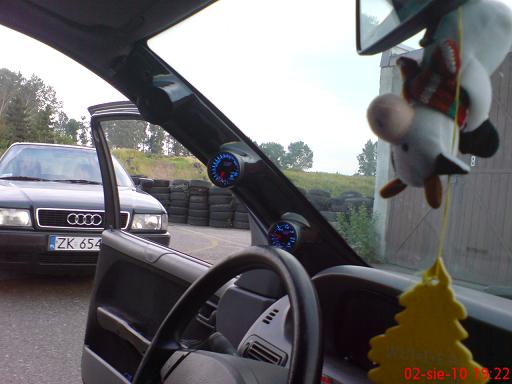

Siemka,slupek już skończony.Może jak bedzie czas to jeszcze go dopieszcze,ale narazie jest spoko i wygląda tak:
