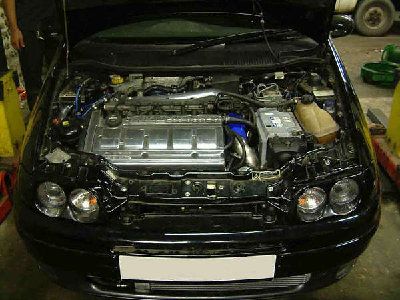

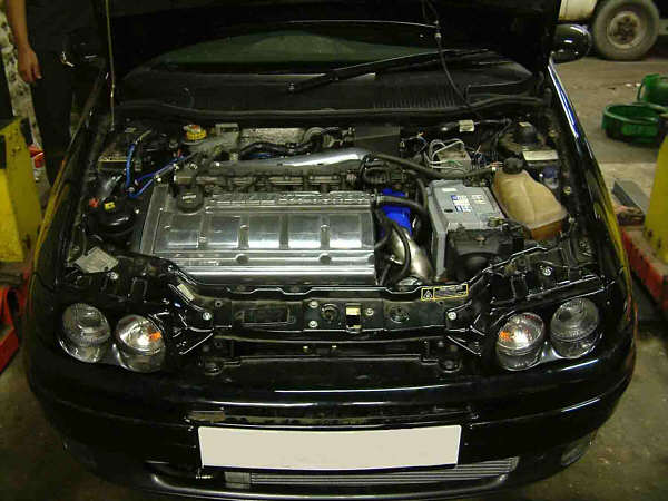

Koledzy wiem ze 16v turbo wchodzi prawie bez problemu a jak jest z 20v?? mam foto gdzie weszło do punciaka chyba ze to jakas sciema:D moze ma ktos jakies doswiadczenia z tym zwiazane

A po co upychać takie szmelcowate 20VT? Szkoda roboty, potencał w 16VT większy:).

16VT wchodzi bez cięcia, przy 20VT będziesz musiał wycinać komore by silnik zmieścić. Zamiast tego jak chcesz na cwiartke zastanów się nad 16VT z napędem 4x4.
