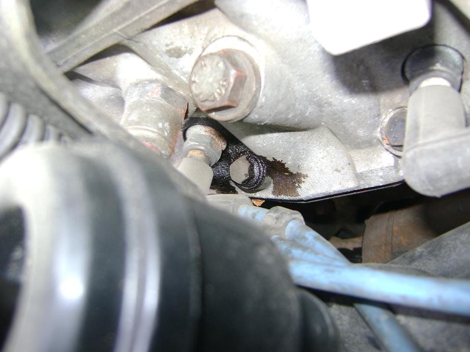

Podepne się pod temat, dziś wypatrzyłem to :shock: dlaczego takie cóś sie staneło :evil: co jest nie tak?

Czy to od uszczelki?

Może niedokręcona świeca zapłonowa lub uszczelka na świecy nie dochodzi mimo dokręcenia.
wszystko jest dokręcone i nieruszane od ponad tysiąca kilometrów

ewidentnie widać że ze świecą coś nie teges

ziuzio pisze:Może niedokręcona świeca zapłonowa lub uszczelka na świecy nie dochodzi mimo dokręcenia.
Dokładnie. Dokręciłeś świecę za słabo, za mocno, albo ten pierścień uszczelniający był uszkodzony. Możliwe, że w tym miejscu też głowica może być uszkodzona... A dokręcałeś świece zgodnie z zaleceniami producenta?
