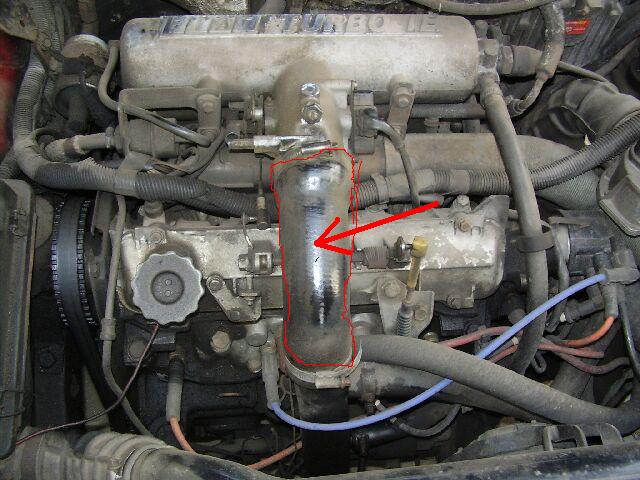

Post autor: MaraTychy »
Oki. No i na początek mamy pierwszą usterke. Otóż jest nia rura dolotu, dziurawa jak cho....ra. Sa 3 dziury dł. 3-4cm. Dmucha jak nie wiem. teraz pytanie gdzie takie kolanko dostane?? Gdzie je mogę kupić?? Zdjęcie jest zapożyczone od któregoś z kolegów, i to jest chyba 1.3T, a ja potrzebuje takądo 1.4T. Nie wiem być może są identyczne. Moze ktos taka posiada?? Jak nie to gdzie taka kupie??
O to kolanko mi chodzi:(
ciemol
Posty: 275
Lokalizacja: Mysłowice-Wesoła
Post autor: ciemol »
Wstaw kawałek stalowej rury i dwie łaczki gumowe i bedzie dobrze. Rury kupisz np w hurtowni z tłumikami takie uniwersalne kolanka albo jak chcesz ladniej to z kwasówki tak jak ma np WSK
