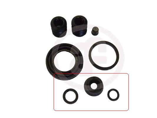

dokładnie zostały mi 2 male uszczelki i jeden kolnierz na dzwignie od recznego to te zaznaczone na na foto
uczelki jakie wykorzystałem to pancerz na tłoczek, osłona odpowietrznika, wewnetrzna duża uszczelka tłoczka i dwie osłonki na bolce
zestaw naprawczy zacisku hamulcowego
Te dwie gumki ktore ci zostaly sa od mechanizmu recznego,znajduja sie w srodku na tej "srubie " na ktora wkrecasz tloczek
No to musisz rozebrać zacisk dokladniej. Wewnątrz cylindra jest pierścień zabezpieczjący. Jak go wyjmiesz to wyjdzie ta śruba i na tym jest jeden z oringów. Potem wyjmiesz taki bolczyk i odkrecisz dzwignię recznego i wyjmiesz uszczelniacz przy dzwogni. Uprzedzam ze tam jest sprezyna i się to troszke cieżko potem składa ale myśle ze dasz rade.

Zaciski juz wybebeszone i oddane do piaskowania, pózniej malowanie, złożenie i dalej jazda.
Wielkie dzięki Panowie :)
