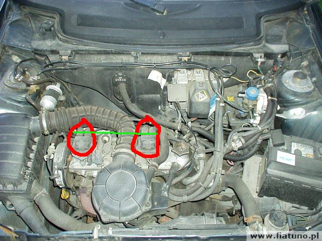

powiedz koledze ze mu obrotek przeklamuje...mam clipa i 1-ka jest odciecie przy 75,na 2-ce jest odciecie przy 110 :) 3-ka kreci sie troche powyzej 130...jest baaaardzo wysoko,dlatego pomimo raptem 3 km roznicy z 999cm2 FIRE objezdza go na 400 o 3-4 dlugosci :) ale moze to latwo sprawdzic stojac na luzie i niech depnie na maxa a nie na biedu zeby sie napedzal ...

Jak deptal na luzie to obrotek sie skonczyl i poszlo sporo sporo dalej az sie balismy ze silnik sie rozleci bo juz tak strasznie wył :D a odciecia nie było :D. A obrotek raczej dobrze dziala bo w moim ut pokazywal ok.

No clip clip na bank tak sam silnik :D. Ale 75 nie chce jechac na 1 przy 60 juz predkosciomierz staje. Ale jak na wolnych daje po gazie to dochodzi tam do jakis obrotow i staje ale nie brzmi to jak odciecie tylko poprostu przestaje sie wiecej krecic i tyle.

a zapytaj sie kolegi czy dobrze podpial obrotek...clip ma dwie cewki i trzeba pod obydwie podpiac bo wtedy pokazuje 2 razy za duzo obrotów :) nie mam fotki ale podpiete mam tak ze kabelek doprowadzajacy sygnal do obrotka jest okrecony wokol obu cewek ( POPROSTU OKRECONY , NIE WPIETY ) i sam zbiera impuls to z jednej to z drugiej :) bo z jednej to 2 razy za duzo obrotów pokazuje...

Jak obwiniete wokul cewek??? Ja widzialem tylko wokul kabli do swiec.

no wokoł kabli od swiec ale przez wszystkie 4 sztuki :) tak jak idzie zielona linia i tak samo pod spodem :)

Ale ten obrotek co on ma chyba tak nie chcial dzialac. Wogule nie reagowal na owiniecie wokul kabla od swiecy.

no to nie wiem , ja montowalem tak u siebie i jeszcze u dwoch kolegow i tylko w ten sposob dzialal prawidlowo...pierwszy obrotek podpinal mi zibi z kolega u niego na podworku i do jednekj cewki nie dzialalo...
