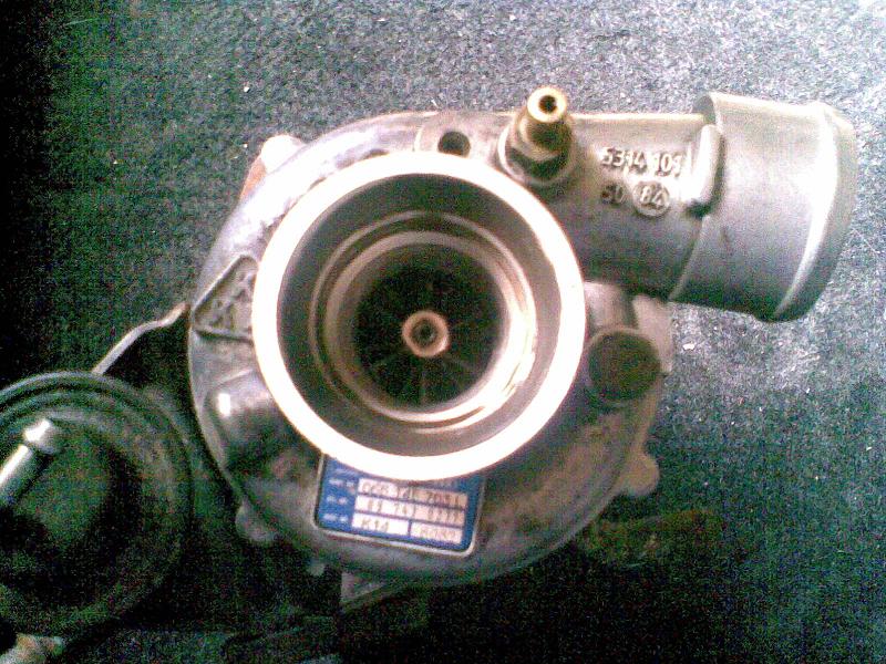

muszę niestety wrócić do tej turbiny ponieważ jak już pisałem bez MBC nie ładowała nawet oryginalnego 0,7 tylko około 0,6 pomyślałem, że zrobie prowizoryczne MBC
okazało się że wystarczy niezaślepiony trójnik na wężu i ładuje prawie 1 bara, przypomniałem sobie wtedy sytuacje jak rozbierałem silnik i był właśnie trójnik ale przed nim jeszcze opaska na wężu
mi to wygląda na to, że albo ona wcale nie jest stopień większa jak zapewniał koleś, albo to od regulacji ciśnienia jakieś inne wsadził
co wy o tym myślicie ?
Fabrycznie w UT było ciśnienie 0,6b.
Mozeliwe ze WG jest z UT.
Takie zrobienie regulacji ciśnienia to najprostrzy sposób ale nie najlepszy.
Kup MBC i bedzie lepiej się zbierać.
Po oznaczeniach spreżarki poszukaj jej mapy lub w czym była stosowana. Bedzie cos wiecej wiadomo na jej temat i czy wytrzyma.
