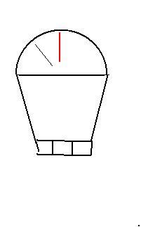

więc jeśli to jednak chodzi o ten z przezroczystym oczkiem w oklicy cewki WN to poniżej masz rysunek jak to ustawić na znaki.

U znajomego w pgt walczymy z tym czujnikiem, był sprawdzany, i niby jest ok, autodiagnoza tez nie wywala błędu czujnika, tylko błąd sygnału czujnika, kable sprawdzone, ustawiany był we wszystkich możliwych pozycjach i kicha :evil:
Rozumiem, że rozrząd trzeba ustawić na znakach i kręcić tym czujnikiem tak, żeby ta czerwona kreska pokrywała się z ...
Bo tam jest jedno szerokie wycięcie i jedno nacięcie między niebieskimi kreskami (n.kreska||pół cm luzu||nacięcie||pół cm luzu||n. kreska)
