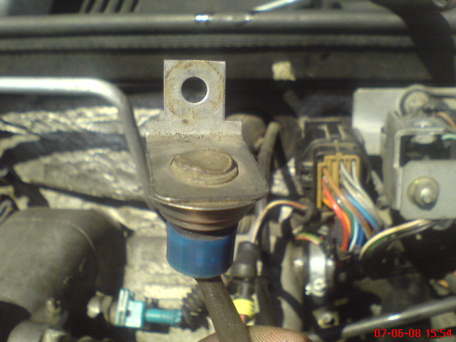

Witam wszystkich, nie pamietam w ktorym miejscu był przymocowany ten czujnik

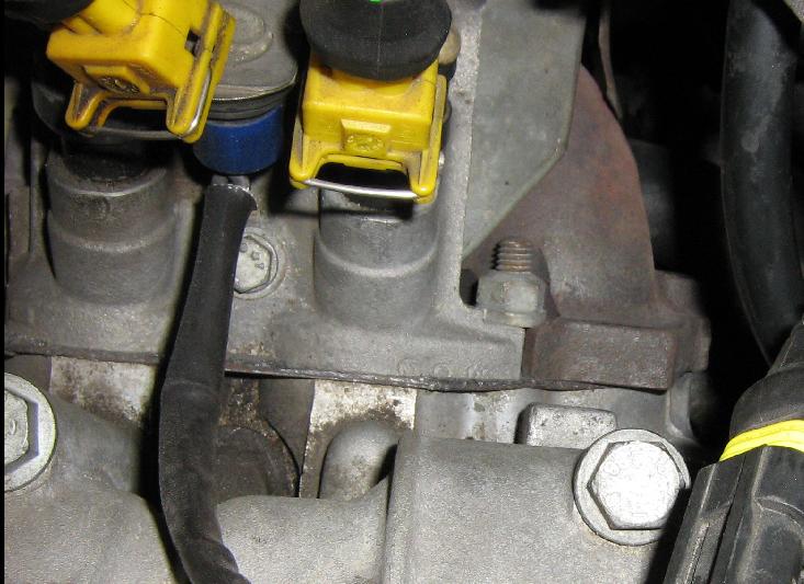

u mnie był między wtryskami a teraz z lewej strony ssącego przykręciłem
W pgt przykręcony jest do listwy paliwowej śrubą mocującą listwe pomiedzy 3 a 4 wtryskiem. Jest to czujnik temp. wtrysków. Na foto masz pokazany kierunek jak powinien być umiejscowiony.

o wielkie ci dzieki dobry czlowieku. nawet nie wiesz jak mi pomogles. POZDRO. POLSKA GOLA
