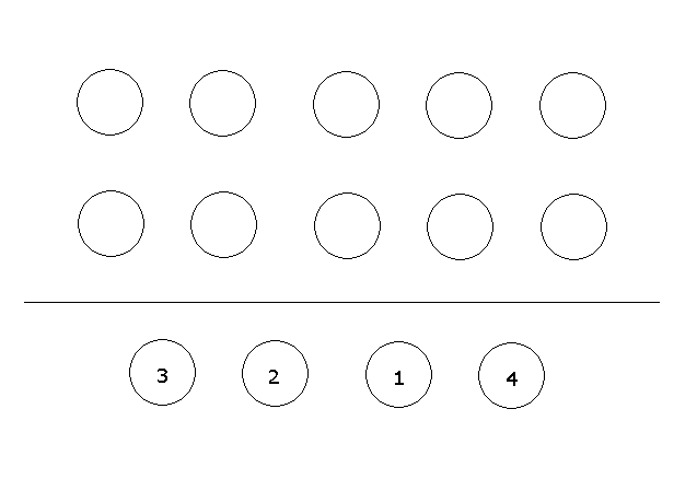

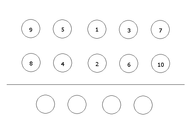

Książka na temat przykręcania głowicy mówi tak:
1. faza (kluczem dynamometrycznym) - 2 Nm,
2. faza (kluczem dynamometrycznym) - 40 Nm,
3. faza (kluczem monterskim) o kąt 90 stopni,
4. faza (kluczem monterskim) o kąt 90 stopni.
Śruby zewnętrzne dokręca się momentem 30 Nm wg kolejności z rysunku.
Co do późniejszego dokręcania nie ma nic.
Oczywiście opis brany z książki do Uno Mk1 dla silnika 1,3 T :)
Jeśli chodzi o rysunki... Nie posiadam skanera, więc zrobiłem takie prowizoryczne (choć w książce są podobne) i mam nadzieję, że dojdziesz o co chodzi... :D
Kolejność dokręcania śrub głowicy.
Kolejność dokręcania śrub zewnętrznych głowicy.
