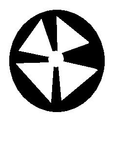

szkoda ze nie zrobilem fotki ale ma naciecia w ksztalcie 4 trojkatow ktore zbiegaja sie w jedno miejsce nigdy nie bylem dobry w rysowaniu ale to moze cos pomoze ;) zastaniawia mnie jedno jak to mam wkrecic tzn jakim kluczem bo tu zaden nie pasuje; te biale trójkaty wystaja na jakies 3 mm
mr2j pisze:szkoda ze nie zrobilem fotki ale ma naciecia w ksztalcie 4 trojkatow ktore zbiegaja sie w jedno miejsce nigdy nie bylem dobry w rysowaniu ale to moze cos pomoze ;) zastaniawia mnie jedno jak to mam wkrecic tzn jakim kluczem bo tu zaden nie pasuje; te biale trójkaty wystaja na jakies 3 mm
Dokładnie trzeba to wkrecic zgodnie z ruchem wskazówek zegara. Jakby niechciało się schować to odłącz przewód hamulcowy i wtedy próbuj, ewentualnie wykręć całkiem i wtedy wkręcaj. Co do klucza to cos w stylu klucza do odkręcania tarczy w "boschce" tylko troche mniejszy rozstaw. Jak niemasz mozna z kawałka blachy dorobić wyginając odpowednio i wycinając takie 2 pazury :wink:
