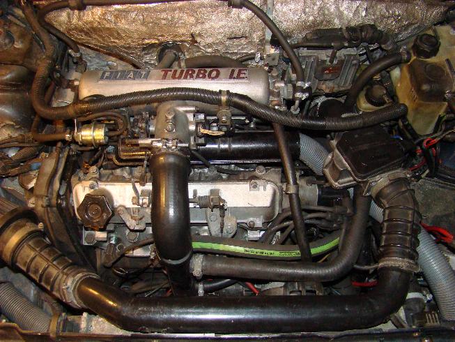

A to widok na mój silnik:)

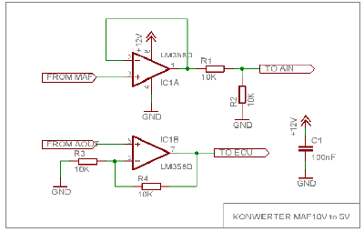

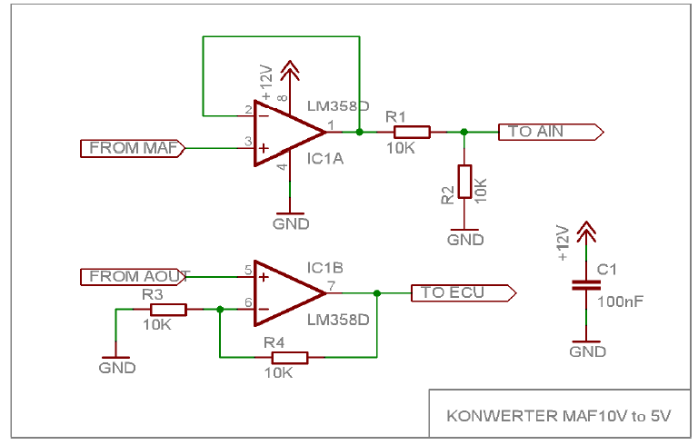

Ma ktoś może schemat tego dzielnika/mnożnika napięcia do przepływki 10V...
Re: Ecu master podłączenie!!!
Konwerter

rożek
Posty: 209
Lokalizacja: Poznań
Post autor: rożek »
ooo dzięki
A to jest na jednym LM358D?

rożek pisze:ooo dzięki
Tak, na jednym. Buduj na zwykłym LM358, na D będzie ciężej, chyba że masz zestaw do precyzyjnego lutowania:).

O właśnie mam pytanie ma temat tego dzielnika napięcia. Gdzie ja mam wmontować ten kondensator C1 co jest narysowany w dolnym prawym rogu zdjęcia.

Kondensator montujesz jak najblizej nóżek od zasilania scalaka.
Podłączenie: MAF - > przejściówka -> ECUmaster - > przejsciówka -> fabryczny ECU

Rozumiem, że miedzy ecumasterem a fabrycznym kompem musi być mnożnik napięcia x2, działający odwrotnie do ww układu? Jeżeli tak, to moze posiadacie schemat?

simon1989 pisze:Rozumiem, że miedzy ecumasterem a fabrycznym kompem musi być mnożnik napięcia x2, działający odwrotnie do ww układu? Jeżeli tak, to moze posiadacie schemat?
Simon masz schemat kilka postów wyżej... a to po to się robi bo ecumaster widzi tylko do max 5V a przepływka daje do 10v...
