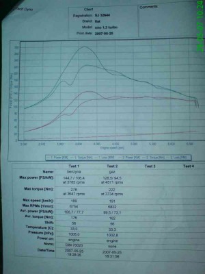

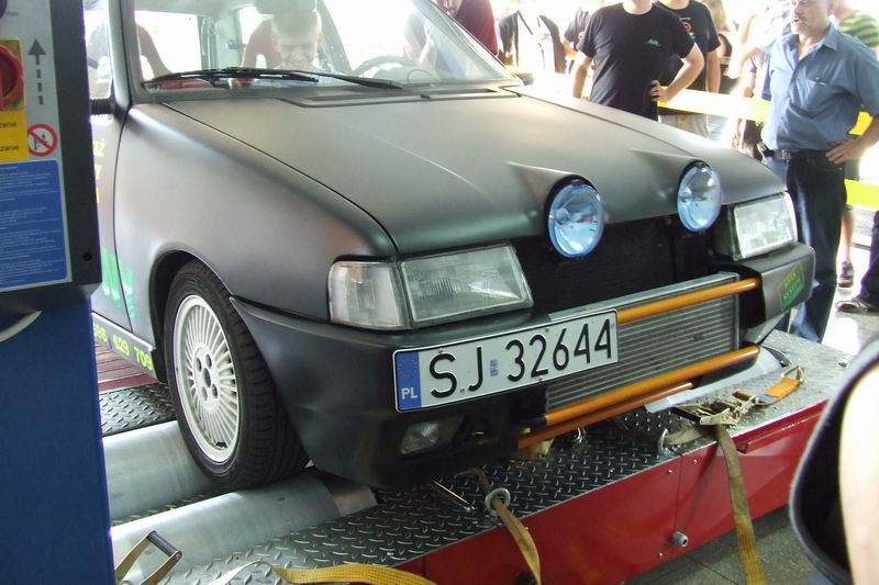

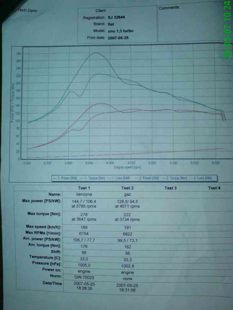

Fotka malenstwa na rolkach & wykres.

Kfas ten pomiar gdzie masz 278Nm jest dziwny bo masz max moc przy 3800 , a moment 100 obr nizej , czyli gdybys krecil do jakis 7500 to bys niby mial 270km :roll: :P Ten na gazie jest juz bardziej realny (podobnie wyszlo w pgt 1.4) , chociaz wartosci obrotowe i tak sa wg mnie za niskie . Zmierz to jeszcze na jakiejs lepszej hamowni obciazeniowej , bo na inercji roznosci wychodza niezbyt realne
a mnie to wygląda na zajechane uno :? podobnie jeździło moje od 3 do 4 jakoś tam a potem kicha . kfas masz za mało paliwa w górnym zakresie obrotów albo zajechany wałek rozrządu :wink: chociaż z drugiej strony jakby tak tą góre pociągnąć do końca to i tak było by nieźle

PANOWIE TO JEST SERYJNE SERDUSZKO Z DUŻYM PRZEBIEGIEM
Tak zajechane jak cholera :D
Pewnie dlatego e36 2,5 24V zostaje w tyle na V-max
Na szczęście auto jest wybebeszone na maxa i czuć na dupohamowni, że jedzie.
Przypuszczam, ze winne za taki strzał momentu jest doładowanie które akurat w tym momencie jest przez moment maksymalne (wskazówka na budziku obraca sie na około i pokazuje 0,3bar) Potem spada do równego bara i tak juz do końca obrotomierza.
Paliwka nie brakuje w całym zakresie obrotów robiłem sobie nawet wykresy podczas kalibracji gazu i do odcinki jest bogato.
Wałek sprawdze jak znajde czas albo silnik padnie :D Jak ustawiałem zaworki nie było widać żeby któraś krzywka była wytarta ale nic nie zastapi pomiaru czujnikiem na stole.
Narazie jest sezon na gazowanie autek i trzeba kasiórke zarabiać :D
Jak bedzie czas lenistwa to benda mody w uno.
Na chwile obecna i tak sieje postrach w okolicy :D :D :D i mało kto chce sie ścigać spod swiateł :x
