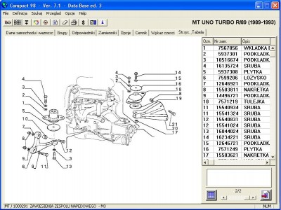

Otoz bylem ostatnio na przegladzie no i wyszlo ze poduszka silnika jest w slabiutkiej kondycji. Chodzi o ta pod silnikiem ktora widac jak sie zejdzie pod auto na kanale (nie ta po lewo od rozrzadu ani ta pod skrzynia) pojawila sie na allegro o TAKA no i nie wiem czy brac bo nie wiem jak to jest: czy wszystkie poduszki sa identyczne i roznia sie tylko miejscem zamocowania czy sa rozne zaleznie od miejsca mocowania (choc podejrzewam ze kazda jest inna). Jesli nie jest to ta ktorej potrzebuje, to jaka poduszka podejdzie :?: :roll: Myslalem ze moze z PGT by podpasowala :roll:

To jest poduszka od rozrządu.
Ty potrzebujesz poduszki pod skrzynię.

Hmm, to w UT 1.4 sa dwie poduszki a w 1.3 sa trzy :?: W sklepie wlasnie przygladalem sie katalogowi z czesciami i na obrazku z 1.3 byly 3 poduszki :roll:

i w 1,3 i w 1,4 są 3 szt. na zdjeciu nie ma poduszki która jest od strony rozrządu. Ta z allgro jest od rozrządu
