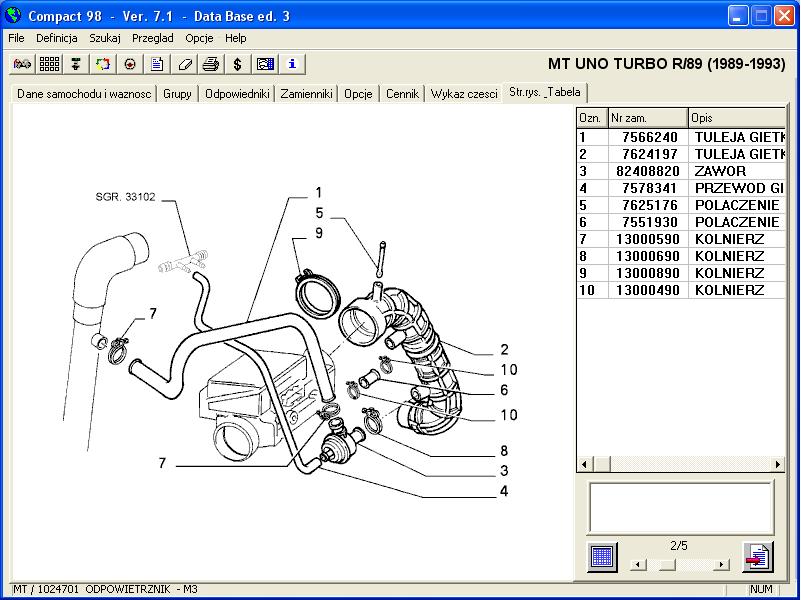

to ta puszka co jest kolo bagnetu od oleju - jest to odpowietrzenie skrzyni korbowej i polaczone jet z dolotem zaraz za przplywka.

masz może foto poglądowe, bo kiedyś już pytałem ale do tej pory nie mogę doszukać się
