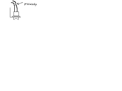

znalazlem rowniez po prawej stronie listwy wtryskowej na dosyc krotkim przewodzie jakis czujnik na takiej zagietej o 90stopni blaszce ktory ma polokragle zakonczenie jakby przylegal np. do jakiejs rurki rys. pogladowy, co do tych dzwiekow, mozna by to jakos sprobowac zwalczyc??? moze nie trafilem z diagnoza i to jest surge i turbo mi przeladowywuje, jest to mozliwe wogole na seryjnych czesciach i osprzecie???
Re: Brak mocy??? PGT
To jest z tego co kojarzę to to jest czujnik temperatury odpowiadający za włączanie wentylatora do chłodzenia wtrysków.
