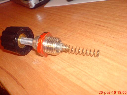

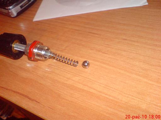

rozkreciłem MBC ProPerfekt i jak dla mnie to wygląda ze jest ok- a problem z doładowaniem mam do dziś
kiedyś wykreciłem śrube do regulacj max. jak sie da,i ta se myśle czy po wkreceniu spreżynka trafiłe puzniej w kulke. moze to jest przyczyną mojego problemu.?!
Re: MBC
Napisz co z tym doladowaniem Ci sie dzieje, bo jak na razie to nie wiadomo o co chodzi
A ogolnie to gratulacje ze zrobiles tak duzy postep i rozebrales MBC i pokazales wszystkim ze tam jest taka sprezynka z dlugopisu i kuleczka , taka z lozyska
Re: MBC
ha ha,moge sie założyć ze nie wszyscy wiedzieli jak to wygląda

Re: MBC
W 2 generacji MBC od properfekt dają drugą sprężynkę na mocniejszy boost ( twardsza) i kuleczka nie jest od łożyska tylko jakaś ceramiczna, taka biała. Ja osobiście posiadam ten MBC 2 generacji i mi nie syczy bo nie ma dziury przed mbc. Dopiero jak osiągnie zadany boost zaczyna upuszczać ciśnienie na WG i gdzieś nadmiar musi uciekać więc wtedy wylatuje przy bolcu do założenia węża do WG. Podobno w tych starszych była taka sama dziura przed MBC jak i za co skutkowało syczeniem bo dolot był tak jak by przedziurawiony szpilką xD
- goofer007
- Posty: 722
- Miejscowość: SZA
Re: MBC
Mówisz o bleed valve, a properfekt z tego co pamiętam nigdy takich nie robił.omagi pisze:Podobno w tych starszych była taka sama dziura przed MBC jak i za co skutkowało syczeniem bo dolot był tak jak by przedziurawiony szpilką xD
O tych durnych teoriach o narastaniu boostu się nie będę wypowiadał.
