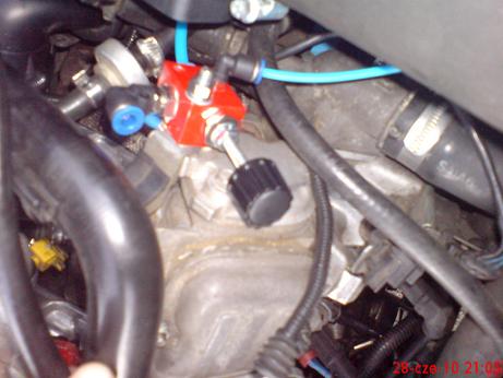

simka,pojawił sie kolejny problem a nawet dwa-rura od turbo do IC założona,niby wszystko git! no to czas na jakoś przejaszczke po miescie. przejechałem kilka ulic,silnik sie rozgrzał no to czas na to żeby mu troche przycisnąc.jedynka gaz do dechy -idzie,ale średnio,dwójka -to samo,na trujce nie wciskałem.zjechałem na pobocze podkreciłem doładowanie( zaworek properfekt ) tak około cwierć obrotu. wsiadam startuje i duuuuuuuuuuuża poprawa tylko ze na zegarze pokazało dwa bary ,no to nastepny postój,ciut odkreciłem zaworek i juz pokazywało 0,6 bara-słabo. udało sie wysterować na 1 bar (seria turbo). pytanie czy ten zaworek ma taką mikro regulacje.ledwo rusze potencjometrem i doładowanie zmienia sie durzym zakresie.
A drugi problem to taki ze zrywa rura z turbo przy mocnym wciskaniu co bardzo denerwuje bo nie mozna normalnie pojezdzic.rura zrobiona na gładko bez zadnego kolnierza-ale z tym se poradze.

Sam sobie odpowiedziałeś na pytanie, rura zrobiona na gładko i dlatego wypada.
Zaworek się reguluje delikatnie a nie całym pełnym obrotem. Ustaw na 1.2 i powinieneś być zadowolony.

pozatym ten co jest na fotce naet na oko widac ze jest odkrcony , a na 1b trzeba go troche wkrecic , moze mu nawet kulka z ta sprezynka w srodku zleciala
Re: układ dolotowy
spoko,zdjecie jest stare dodałem tylko po to zeby było wiadomo o który MBC chodzi-jak widać na fotce zawór nie jet podłączony.
