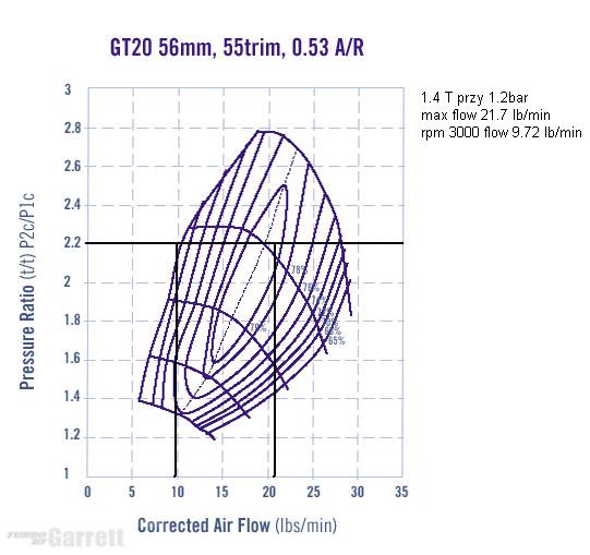

jest gdzies fajny opis jak czytac mapy?

i co powiecie o tym?
1 bar i sportowy walek powinny ci dac okolo 150 KM, tyle mozna powiedziec ogolnie. Wszystko zalezy od stanu silnika, wystrojenia itd.
I pamietaj ze sama turbina niewiele ci pomoze chyba ze bedziesz ladowal 1.5 bara albo wiecej, wiec nie pytaj ile bedziesz mial mocy na danej turbinie tylko ile twoj silnik jest w stanie przyjac z tej turbiny powietrza

ja od jakiegos czasu pytam jak odczytywac moc z mapy, wszyscy wiedza ale nikt nie pisze :?
turbomaniak pisze:1 bar i sportowy walek powinny ci dac okolo 150 KM, tyle mozna powiedziec ogolnie. Wszystko zalezy od stanu silnika, wystrojenia itd.
napisalem to samo na poprzedniej stronie :oops: :twisted:
ciemol pisze:ja od jakiegos czasu pytam jak odczytywac moc z mapy, wszyscy wiedza ale nikt nie pisze :?
Masz napisane wiele razy ,a dalej nie czaisz , przespij sie i jutro poczytaj poprzednie strony :P
Już ktoś wspominał, ale pewnie przeoczyłeś http://www.turbobygarrett.com/turbobyga ... ch101.html
Racja Devil, tylko ze ja mu napisalem to co chcial uslyszec czyli ile konikow bedzie mial:)

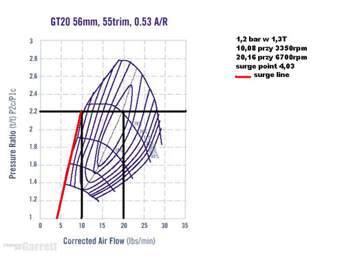

po dłuzszej przerwie wracam do zabawy, i powiedzcie mi czy to dla tych parametrow tak jakjest policzone dmuchnie 180km? bo mi wychodzi ze tak
zapas niby jest na wiecej ale bedzie coraz bardziej za mape wychodzic z lewej strony przy wyzszym cisnieniu, jakies to ma znaczenie? bo surge point jak sie podliczy i linie pociagnie to nigdy go nie przekroczy
